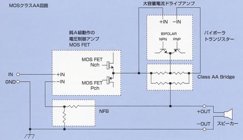

Kjeldsen skrev: Min klasse D mister ikke pusten. Så der er vel lidt hårdt at skære alle klasse D forstærkere over en kam.
Alle Technics Class AA mister i den grad pusten, også deres (dengang) store modeller. Det betyder jo ikke at klasse AB teknikken er ringe.
