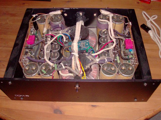

Ja der er gode chancer for det meste, når lydkvaliteten skal vurderes på højtalere, hvor en enkelt eller måske flere enheder har taget billetten.
Jeg kan se, at brandfælden på anretterbordet fra IKEA, tager udgangspunkt i et klasse D forstærkermodul fra Tripath.
Tripath var jo en af pionererne på klasse D området, og satidig var de nogle af de få, som var tilgængelige på DIY markedet.
Det sidste hænger sjovt nok ofte sammen med, hvor velestimeret teknikken er på DIY markedet i almindelighed og i smeltelimsunionen i særdeleshed.
Mine oplevelser med Tripath er mildt sagt noget gennemsnitlige. Bl.a. lykkes det på et tidspunkt, at komme i tvivl om, hvorvidt højtalerne var tilsluttet i fase eller ej, for man kunne faktisk ikke rigtig høre forskel.
Ud over det, så blæser de i luften, blot man kigger på dem.
Den lydkvalitet som de præsterer, kan man ikke rette op på vha. nok så mange elektrolytter og hjemmegjorte filtre, som i øvrigt indgår direkte i signalvejen.
Det er sådan et projekt, som man simpelthen er nødt til, at kalde et dumt projekt på lige fod med de vanvittige modifikationer af Pioneer DVD 656, som linolie societetet også kastede sig ud i.
Ud over designet på bæstet, som nogle nok vil have kommentarer til, så er det svært at begribe, at man roder med højfrekvent switching, uden at forsøge, at indrette kabling og ledningsføring mere efter forholdene.
Med lidt held, kan den forstærker lukke ned for mobiltelefoni på en helt pæn matrikel.
Også signalkablerne er noget alternative med 2 adskilte ledere, hvor den tilfældige indbyrdes placering åbner op for indstrålingsmuligheder, der er helt unødvendige.
Men sådan kan det ofte ende, såfremt man i sin iver for at implementere det guddommeligt universelle koncept, som man dyrker, og derved bliver sneblind overfor andre problematikker og synsvinkler.
Jeg har altid opfattet Duelund ham selv på den måde, og ikke mindst hans mest hardcore undersåtter.
Som det nyeste skud på stamme, kan jeg fortælle om, at en af de mest hærdede smeltelimsbevæbnede riddere, for nyligt har bygget forstærkere af klasse A/B moduler fra et australsk firma, som hedder Holton. Selvfølgelig efter samme opskrift som det man ser på billederne. Men som så endte med, at blive modificerede indtil de afgav det dybe suk, og måtte en tur til Ausie.
Hele det koncept med, at man køber en Audio Note DAC, en Holton amp eller en tripath forstærker hvoraf ingen øjensynligt er særlig gode, og derfor åbenbart skal igennem hrn "Bessermachers" lille laboratorium, giver jeg ikke mange flade femører for.
Det er DIY, når det er allerværst.
Idéen med at købe noget skidt, som man så roder med, det ender IMO i 99% af alle tilfælde ud i noget anderledes skidt, som man bare har rodet med, og spildt en masse tid og penge på, og som i bedste fald blot ikke virker mere.
Lidt flere billeder

Sådan helt og aldeles seriøst, så turde jeg ikke have det stående tændt, hvis jeg ikke hele tiden var i nærheden af det.

11 maj 2017 20:16 #6204 af Nielsen
Besvaret af Nielsen på emne DIY :-)
Læg mærke til strømkablet, der ligger lige ved siden af forstærkeren til højre.

12 maj 2017 10:04 #6209 af Nielsen
Jeg vil sige, at den pågældende Doxa amp er et glimrende eksempel på, hvad stålsatte overbevisninger kan resultere i.
Det her har jeg citeret fra tråden, som Kaj linker til.
Det er skrevet af "Hurtig", som er en del af vores lille eLABS design team.
Jeg husker tråden udmærket, og jeg ved, at det han skriver er korrekt i sammenhængen.
Citat
Når man betragter dette projekt, skal man nok også lige have Diamagnetic's lyd-filosofi i baghovedet... Det virker utrolig meget som om, at bare man fylder en masse Duelundkabel og grimme kondensatorer i et produkt, så er han super overtilfreds med lyden.
Jeg var lidt inde i diskussionen inden modifikationerne/ødelæggelserne gik i gang. Allerede dengang lå det 100% fast hvad der skulle laves ved den. Komponenter og kabel var fastlagt, og det var fastlagt, at det var sådan den lød bedst... Inden ændringerne blev foretaget. Min overbevisning er, at uanset hvordan den er endt ud med at lyde, så ville Diamagnetic og hans slæng være ellevilde med lyden, bare den ligner noget Duelund.
Det gør også, at jeg ikke helt kan forholde mig til "storytellingen" om hvor længe der er blevet brugt på at finde de rigtige komponenter. De var jo allerede valgt længe før den blev skilt ad. Ellers kunne det være super, hvis I kunne nævne nogle af de komponenter I har testet, og evt et par billeder undervejs.
Citat slut.
Med til historien hører, at jeg faktisk kender Doxa forstærkeren meget godt, idet jeg har haft nogle af dem, og jeg kender adskillige, som stadig spiller med dem.
De er dog også modificeret, men her går modifikationen ud på, at ændre den kraftige modkobling til en værdi på kun 6 dB, og så en justering af gain. Altså en modifikation, som grundlæggende ligger i konstruktionsprincippet.
Det som der er lavet ved det eksemplar på billedet er, at den for det første har fået nye og rigtig mange elektrolytter, som er omviklet med silke og linolie.
Dernæst er der bygget en ny passiv strømforsyning til spændingsforstærkningen.
Hertil alt muligt Duelund specificeret kabelføring osv.
Det er 2 meget forskellige fremgangsmåder, og jeg kan nærmest ikke sige højt nok, hvilken jeg tror mest på.
Den der med, at ændre den interne kabelføring i et apparat, for at opnå et mirakel, den sker ikke.
Man kan sagtens ændre lyden, ved at skifte elektrolytter, men man bør søge mere lavimpedante typer, fremfor blot at kigge på størrelsen.
Den sjællandske Smeltelimssammenslutning har i sin tid fået fingrene i en større bunke elektrolytter fra hedengangne Wicon, og nu er det altså dem, som er det nye sort, så de sidder i alt deres udstyr, og dte på trods af, at der kan fås langt mere lavimpedante typer.
Men jeg tror ikke man skal blande sig i de drenges leg, de ønsker ikke, at forvirres af data og kendgerninger, de har dannet deres mening.
